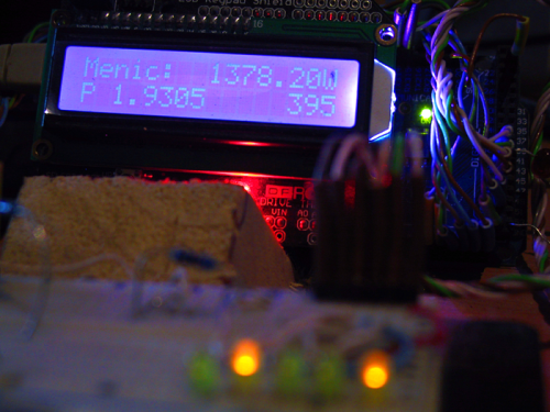

Arduino je po uploadu Micrologu připraveno pro
- nastavení parametrů analogových vstupů - pojmenování, reálný rozsah hodnot, typ snímání,
- vzorkování 16 analogových vstupů - ~2kHz, 65ms, 10bit, RMS,AVG,MIN,MAX,
- obsluhu znakového displaye - 16×2, libovolné nastavení obsahu stránek displaye a funkcí ovládacích tlačítek,
- řízení 16 digitálních výstupů, relé a stykačů - pozitivní/negativní logika, ovládání přes www rozhraní,
- grafické www rozhraní pro vzdálený přístup - přístup pomocí prohlížeče www,
- datovou komunikaci přes HTTP protokol - možnost dalšího externího zpracování dat,
- komunikaci se serverem MyPower.CZ - logování, vizualizace, statistické výstupy,
- log přes USB Serial - @115200.
