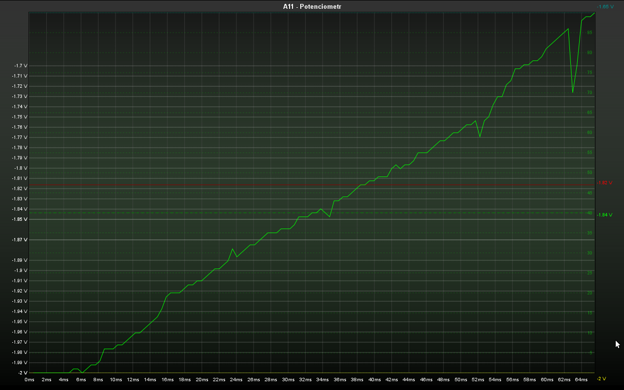

Screenshoty
Tip
Po kliknutí na graf je zobrazen zvětšený graf přes celou plochu okna prohlížeče. V režimu fullscreen přes celou plochu monitoru. Zvětšený graf je v případě zapnutého obnovování také aktualizován.
