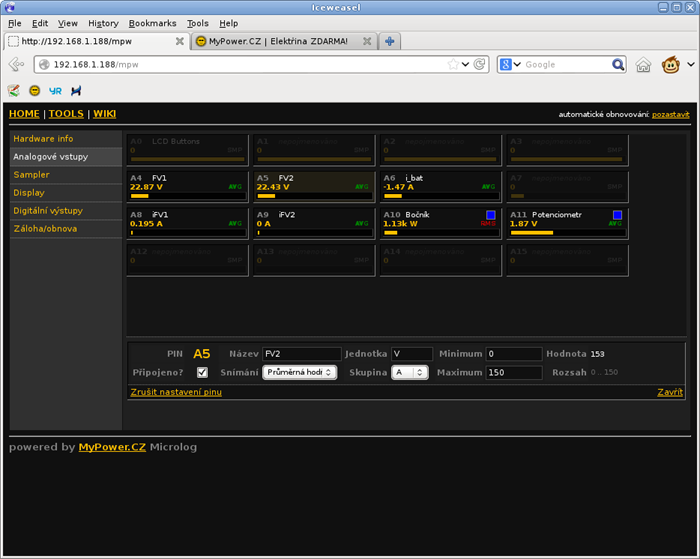

Nastavení pinů
Kliknutím na pin dojde v dolní části www rozhraní k zobrazení nastavení pinu. Je možno nastavit následující parametry:
- Připojeno? - pokud je zaškrtnuto, pin je nastaven jako připojený. V opačném případě je nastaven jako odpojený. Ve www rozhraní je odpojený pin vizuálně odlišen od pinu připojeného.
- Název - Název pinu včetně diakritiky. Maximálně 20 znaků. UTF znaky (například diakritika) maximální délku zkracují.
- Jednotka - jednotka, která bude asociována s přepočítanou hodnotou pinu
- Snímání - Typ snímání pinu, který je použit jako výchozí hodnota při dalším zpracovaní.
- Okamžitá hodnota - 64tý (1/2 času snímání) vzorek ze 128 vzorkového snímání
- Průměrná hodnota - průměrná hodnota vzorku
- Efektivní hodnota - kvadratický průměr hodnot vzorku (RMS)
- Minimální hodnota - minimální hodnota vzorku
- Maximální hodnota - maximální hodnota vzorku
- Skupina - Skupina, ve které bude analogový pin snímán pomocí modulu Sampler. Piny jsou snímány vždy po čtveřicích. V jedné skupině tedy mohou být nejvýše 4 piny, které budou snímány synchronně. Pokud jsou ve skupině více než 4 piny, je skupina rozdělena na více nejvýše čtveřic a piny jsou opět snímány synchronně pouze maximálně po čtyřech. Každá nejvýše čtveřice je během jednoho snímacího cyklu obnovena. Čtveřice pinů jsou obnovovány následně po sobě v čase. Pokud došlo k obnovení poslední čtveřice v pořadí, následně bude obnovena opět první čtveřice pinů, která je k dispozici.
- Minimum - Spodní limit rozsahu skutečné měřené hodnoty na analogovém pinu, například „0“ pro rozsah 0-5V
- Maximum - Horní limit rozsahu skutečné měřené hodnoty na analogovém pinu, například „5“ pro rozsah 0-5V.
V poli Minimum a Maximum je možno zadávat i desetinná čisla s přesností na desetitisícíny. Například:
157.2237
