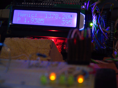

Modul je určen pro obsluhu displaye. Oficiálně je podporován textový LCD Keypad Shield 16×2 znaků.
Kompatibilní hardware
LCD Keypad Shield - pŕipojení displaye
