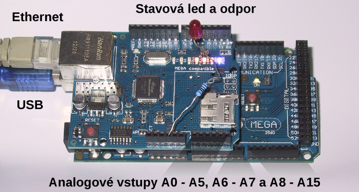

- LCD Keypad Shield
Zapojení komponent
LCD Keypad Shield
Je potřeba použít klasický LCD Keypad Shield. Je potřeba vyhnout na displayshieldu pin 4 a pin 10 bokem tak aby neměly kontakt s piny 4 a 10 na Ethernet shielu. Vyhnuté piny 4 a 10 na LCD Keypad Shieldu přemostíme a propojíme původní pin 4 z displaye na pin 14 Arduina a pin 10 na pin 15. Pin 10 ale není nutno na pin 15 zapojovat. Jedná se o podsvětlení a program pin 15 zatím nijak neovládá. Důležitý je ale pin 14 Arduina, který musí být napojen na původní pin 4 LCD Keypad Shieldu. Originální piny 10 a 4 nelze s displayem použít, protože pin 10 se bije s CS pinem ethernet shieldu a pin 4 s CS pinem pro SD kartu, která bude v pozdějších verzích využita.
