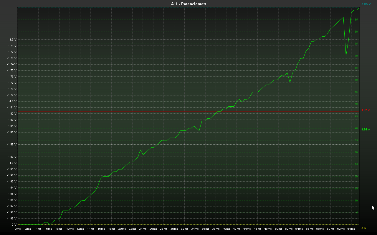

Vzorkování
Samplují se maximálně 4 analogové piny synchronně v závislosti na přiřazení do skupin v nastavení analogových vstupů. Ukládá se 128 vzorků po dobu 65536μs, jeden vzorek tedy za 512μs. Vzorkovací frekvence je tedy 1953.125 Hz, maximum 4 piny synchronně. Během ukládání samplů do bufferu jsou ukládány i časové značky mikrosekund, kdy byl vzorek během vzorkování pořízen. I v případě mírných časových nepřesností je možno data správně zařadit v časové ose, nebo provést interpolaci.

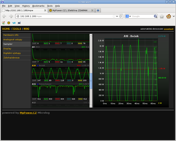

Screenshoty
Tip
Po kliknutí na graf je zobrazen zvětšený graf přes celou plochu okna prohlížeče. V režimu fullscreen přes celou plochu monitoru. Zvětšený graf je v případě zapnutého obnovování také aktualizován.
